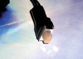

Gleich zu Beginn
merkt man, dass es Mtroniks ernst mit dem Wasser- und
Staubschutz meint: gut verschrumpft und mit einer Gummitülle
versehen präsentiert sich der Schalter.

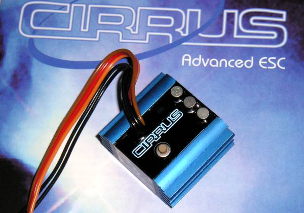

Der Regler selbst präsentiert sich als kompakte Einheit, die
in Kunstharz eingegossene Reglerelektronik wird von einem
Alu-Kühlkörper umgeben, der den Regler gleichzeitig mechanisch
sehr robust macht. |

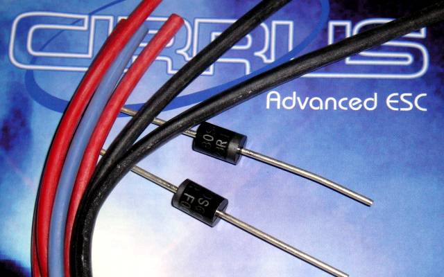

Die Kabel werden außen am Regler
angebracht, die Verkabelung mit durchgeführter Plusleitung
entspricht dem Standard Setup eines Vorwärts/Bremse Reglers.

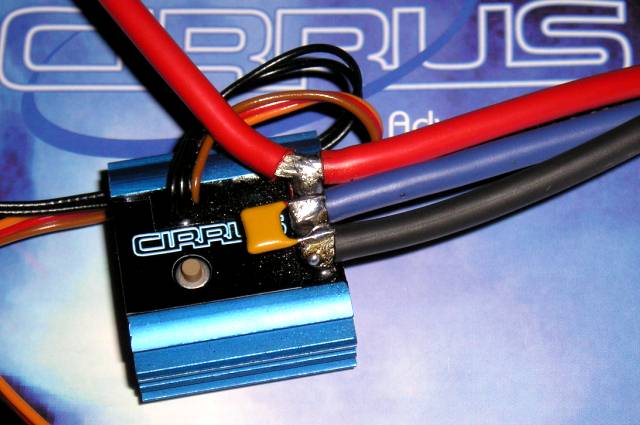

Interessanterweise verrät ein kleiner Beipackzettel im
Zubehörsackerl, dass ein kleiner 100nF Keramikkondensator von
Motor-Minus nach Masse gelötet werden muss. Eine Anfrage bei
Mtroniks ergab, dass dieser Kondensator Störungen vom bereits
entstörten (!) Motor unterdrücken soll.
Werden anstelle der inkludierten 2,5qmm Kabel stärkere 3,6qmm
Kabel verwendet, dann wird's eng auf den Lötpfosten. Eine
Klemme zum Fixieren der Kabel beim Anlöten erleichtert die
Arbeit ungemein.

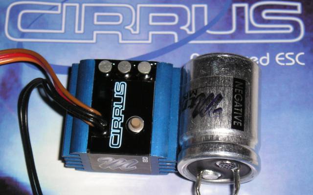

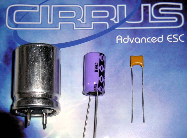

Zwei
"Powerkondensatoren" sind serienmäßig inkludiert. Diese sollen
Akku und Regler beim schnellen Beschleunigen mit starken
Motoren unterstützen, indem sie die Spannungslage verbessern.
Der silberne Kondensator ist dabei größer als eine 2/3 Sub-C
Zelle!
Die Anleitung verrät auch, dass der
kleinere der beiden Powerkondensatoren installiert werden muss.
Macht zwei Kondensatoren an einem Regler, von deren Notwendigkeit
mir bislang nichts bekannt war.
